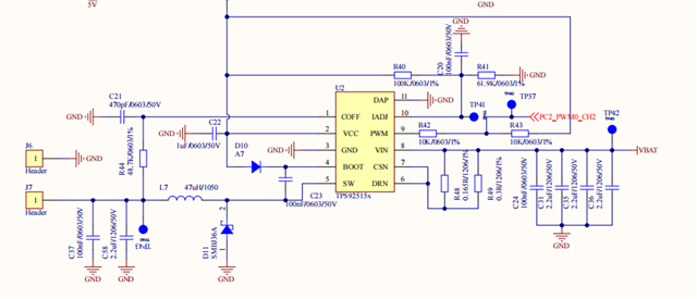

这是原理图 ,上电空载电感L就会出现噪声,带上负载也会出现噪声,这个负载是30R的电磁阀,后面把PWM引脚的VCC断开然后拉低就没有噪声,我想知道这是啥情况

关于PWM 管脚用处和原理请您参考以下datasheet中的说明
PWM dimming input. Connect to PWM control signal. Output current is pulse-width modulated (PWM) dimmed from the maximum analog controlled level. Connect to VCC if not used.
8.3.11 PWM (UVLO and Enable)
https://www.ti.com/lit/ds/symlink/tps92515hv.pdf datasheet第18页有详细说明,您如果不用可以接VCC
