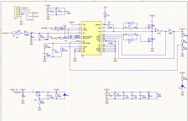

用LM5148设计的电路,之前因为MOS选型不合适导致空载启动异常需要增加假负载输出电压才可以正常,并且带感性负载出现CBOOT,SW引脚对地短路(用电子负载带载10A,并且做了10A/us的动态测试均未出现SW,CBOOT引脚对地短路的情况)。
DCDC参数:输入:36-48V;输出:24V;输出电流:5A

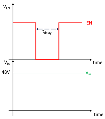

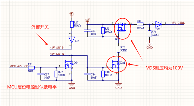

在论坛上咨询过专家后,更换了EVM推荐的MOS,空载启动没有问题,用电子负载测试没有问题,可以输出9A,带感性负载(步进电机驱动),起初正常工作,第二次给EN上电后,没有输出,测量,VDDA,VCC,CBOOT,HO,LO均对地短路
电路原理图如下:

现在采用的MOS型号:NVMMFS6H858NLT1G,NVMFS6H848NLT1G
