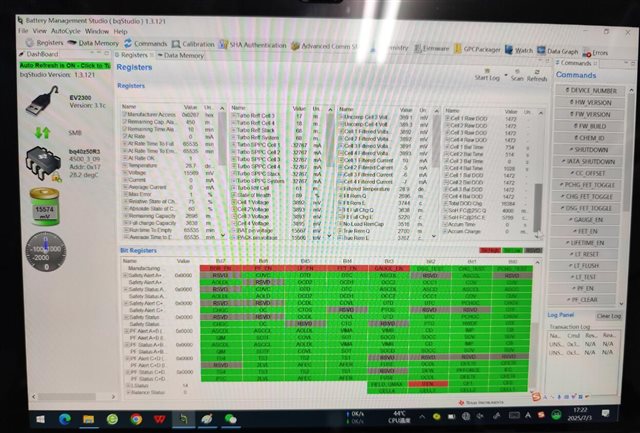

BQ40Z50-R1: BQ40Z50-R3的电量计电池在客户处发现SOH值大幅小降,请帮忙分析一下原因?
Part Number: BQ40Z50-R1
Other Parts Discussed in Thread: BQ40Z50
公司出厂电池时经过老化学习后FCC值及SOH值均OK,确保SOH值为100%后,出厂时带电量为60%~70%,并SHUTDOWN模式的出给客户,客户在拿到电池后通过充电激了电池,也确认了SOH值均为100%,然后装入机器进行高温及常温老化包机测试(高温情况下为40度环境温度情况下进行24小时包机测试),包机其间适配器是一直插在设备上的,电池充满电后一直保持满电状态。整机包机老化后将设备放入仓库大概1~2个月(电池没有进入SHUTDWON模式,期间整机有大概不大于250uA自耗电),然后拿出来查看电池的SOH值,发现有低于90%或是更低的70%的SOH值,其中一块SOH为89%,请帮忙分析一下会是那里的问题导致SOH值大幅下降??
同时附上问题的GG文件,请查阅。
