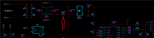

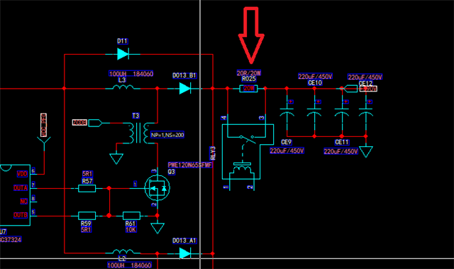

限流电阻放在哪个位置比较好?
1、
2、
早上好!谢谢解答,还有点疑问:
1、选项2也是只要一个电阻器和继电器啊!选项2流过电阻器和继电器的电流更小,特别是在交流85V输入的时候!
2、您觉得选项1显然更好的理由是什么?
抱歉,我在选项2的原理图下方遗漏了部分内容。是的,你说得对,那里的确只需要一个电阻器和继电器。每个选项都有其优缺点。你已经提到了选项2的优点,在启动完成后这些优点是不重要的,因为电阻器会被短路。然而,在启动时,电容组的电压为零,因此电阻器在最初会看到高电压。这意味着你需要找到能承受该电压的合适规格的电阻器和继电器。如果将电路放在输入端,电压差始终较小。
