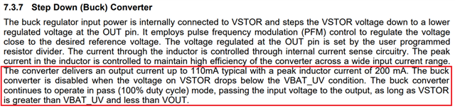

充电逻辑是这样吗
1、太阳充足时 太阳能给负载供电,也在给电池充电
2、太阳能不足时(如阴天) 太阳能输入电流低只是给电池充电,电池同时输出给负载供电
3、无太阳 电池负载供电
请问这个逻辑对吗
