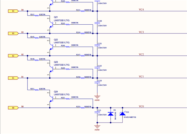

BQ芯片采集单体电压,会偶然出现一次采集的某一节电芯电压突然从3v以上降到1v左右,过几秒又恢复。在这期间,stack_vol的值是不变的。我们测试下来,大约十天左右出现过一次,目前总共出现过三次。请问这是什么原因呢? 谢谢

  • 这个事件是仅发生在单个电池上,还是在不同的电池上电压突然下降?这种情况只在这一块板子上发生,还是在其他板子上也发生过?当这种情况发生时,设备处于什么模式?(睡眠、深度睡眠、正常等)发生这种情况时是否触发了任何保护措施?
  • 1: 我们认为出现过三次,但实际记录到日志的就一次,是16节电芯的第一节,电压突然从3.3v降到0.9v,约3s左右。报告的总压没有变化,
    2:在多个板子上发生过,没有记录AFE的工作模式,有可能是睡眠,因为没有电流时候,AFE可能会进入睡眠
    3:仅用AFE作为采集,没有启用AFE的保护功能,因此没有触发保护
  • VC1到VC0正确吗?你介意分享一下单元连接的原理图吗?突然从3.3V降到0.9V大约3秒的确很奇怪,这个时间也很具体。你知道在这个时间是否发送了其他命令吗,还是你只是持续读取电池电压?
    知道可以使用睡眠模式真是太好了。如果能够确定设备处于什么模式,那将是很好的消息。
    谢谢你的澄清。这听起来可能是AFE和MCU之间通信的问题,而不是AFE实际读取如此低的电压。为了确认一下,当电压读数下降时,是否没有其他电池电压报告高于正常水平的情况?
  • 1:电芯与AFE连接方式如图。
    2:这期间没有发送命令,仅读取。
    3:电压读取下降时候,其他电池报告电压均正常,没有高于正常水平情况。
