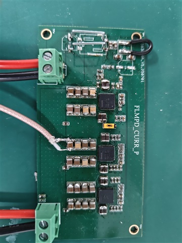

我搭建了 TPSM64406六相并联电路以实现我的输出电流需求,但是PCB在测试过程中始终啸叫,我去除了输入滤波电感和滤波电容,但啸叫依然存在,那此啸叫可能是芯片产生,那么这个产生的原因是什么呢?芯片为手动贴片,输出纹波约为50mV,输出电流可达到理论值18A。
希望能告知我可能的原因,非常感谢!

TPSM64406需要主从时钟同步,如果多个模块独立震荡,微小的频率差异就会在环路中产生差拍振荡,进而产生啸叫。
只保留一个相位供电,如啸叫消失,问题大概率就是相位交互产生。
应该禁用所有EN2引脚再测试,才能彻底排除相位交互可能性。
另外,在优化布局上,应该采用对称的相位布局,使用单一参考点接地。
也可以观察到底哪个元件发生的啸叫,弄清根源。
