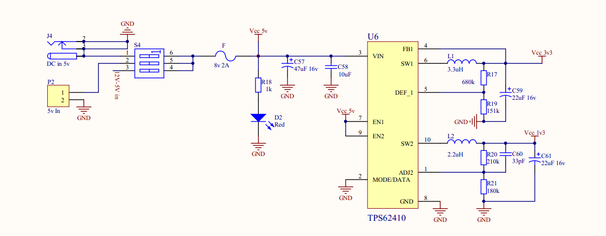

您好!用TPS62410DRCT进行电压转换,3脚输入5V,6脚输出3.3V,10脚输出1.3V,采用TPS62410 datasheet提供的典型接法,电路核心芯片TMS320C5505,外设包括串口、按键、IIC存储芯片等。上5V电压时短时间内TPS62410总被烧掉,造成3.3V、1.3V和地连通。不知道原因何在?谢谢您的回答。补充:用稳压源直接提供3.3V,1.3V时测得两路电流分别为0.2A,0.01A,电路可正常工作。附件中是用该芯片设计的电压转换电路。
请帮忙确认如下问题:
1. 芯片质量,如果您的芯片来源于TI授权代理商或者是在TI网站上申请,芯片质量不会有问题,如果是其他渠道或者电子市场购买,您需要确认芯片质量,可在TI网站上申请免费样片。
2. 电感质量,可以空载测试,主要是担心电感饱和(即质量问题)
3. 芯片的底部的PowerPad必须接GND, 同时需要充分与PCB焊接,并通过铜箔扩展,可以参考datasheet, 这样设计的目的是芯片将PCB GND 铜箔做散热片散热。如果PowerPad不接GND, 芯片很容易坏。
如您所说,电路参照datasheet, 而且电路简单,不容易出现问题,所以请先确认上述质量和layout上的问题。
