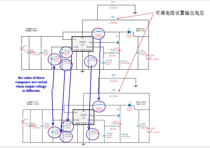

Hi,专家们
     请教一个问题。
    我们需要设计一款DC-DC 升压电源,具体要求如下:
   (1)两路电源:
            通道·1: 输入电压VIN范围为4.5VDC~5.5VDC,输出电压要求5.5V~6V可调,输出电流>=3A.
            通道·2: 输入电压VIN范围为11.5VDC~12.5VDC,输出电压要求12.5V~13V可调,输出电流>=2A.
        我用webench,采用LM3478方案。比如5V电源通道,设定输入为4V~5.5V,输出为5,.8V和6V时,发现很多元器件参数都变化了,请看附件图片。但是我们只想通过改变一个电阻值来实现输出电压小范围调节。请问LM3478是否支持输出电压小范围调节,或者请推荐合适的芯片。
        麻烦各位给出建议,谢谢!
