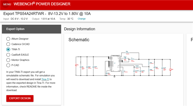

或者您可以使用TI-tina进行仿真,仿真文件可以从上面链接Webench 工具导出功能获得。
