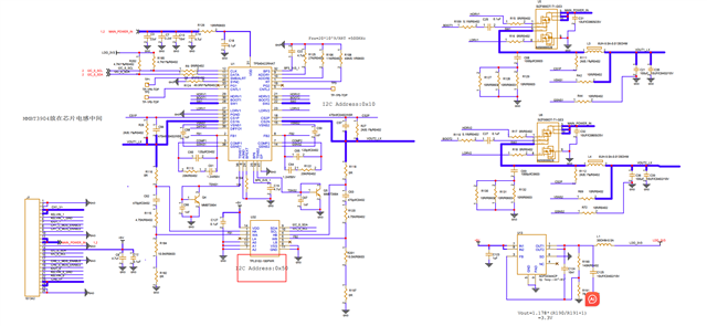

您好,我们在使用TPS40422 设计1V-5.5V可编程输出电压和4-10A可编程过流限制,并且需要可编程上升斜率/下降斜率,通常为0.1V-0.8V/ms左右,问题点如下,比较繁琐请耐心看完,谢谢。
1,可编程输出电压,我是采取可调电位器来设计,比如VOUT=(R电位器+R2)/R2,电位器阻值最小的时候是0欧姆,也就是输出电压0.6V,电位器最大电阻的时候是5.5V,原理图如下:

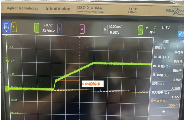

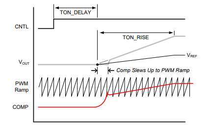

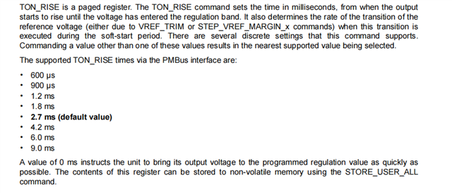

2,在电源启动的时候,斜波有0.6V左右的阶梯,这个0.6V是因为TPS40422最小0.6V输出电压决定的吧?还是Ton_rise寄存器设定的?可以解决这个0.6V的阶梯问题吗?

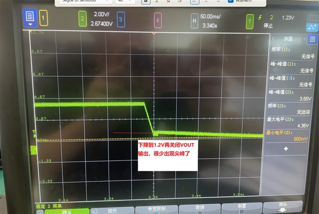

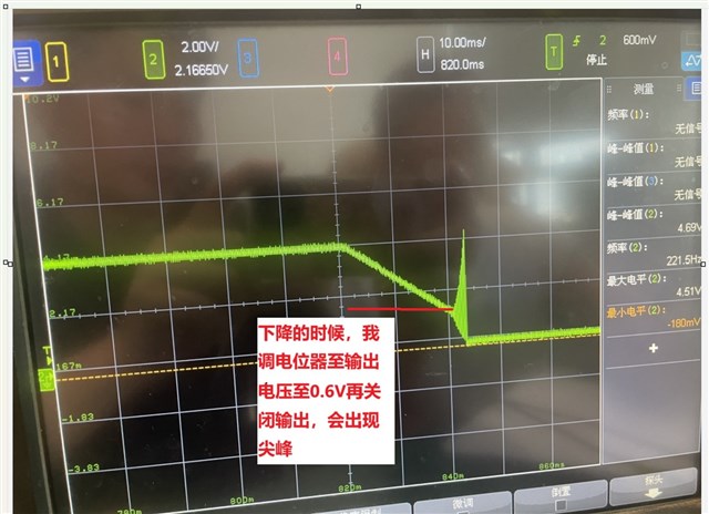

3,关于下降斜率,我设置输出电压至0.6V的时候,再关闭VOUT输出(设置 寄存器 1 bit7=1 为开,bit7=0为关,bit 0 开始 ),会出现尖峰情况(加上20欧姆负载的时候也会有),设置1.2V的时候尖峰小多了,设置1.5V的时候没有了。这是什么原理呢?为啥会这样呢?如果知道理论没有风险也行,感谢。
