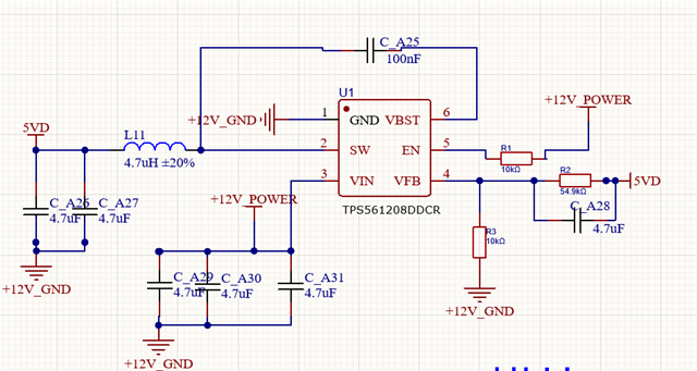

尊敬的团队,我在做一个12-5V电路,原理图如下:

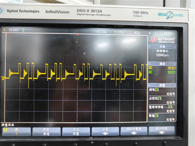

现在的输出电压只有3.9V左右,并且输入侧电流一直有很大的跳动,SW波形波形如下,请问可能是什么原因呢?
