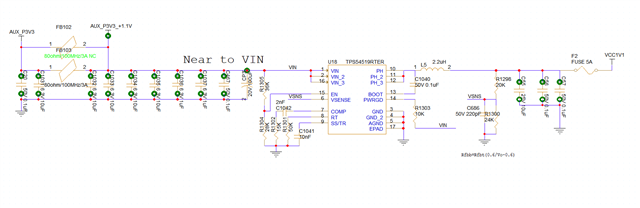

测得VSNS=0.75v,这个引脚应该是0.6V 吧,请问我这个图有问题吗
您好
已经收到了您的案例,调查需要些时间,感谢您的耐心等待
根据您的描述更多的是参数匹配问题。
https://www.ti.com.cn/product/cn/TPS54519
您可以使用这个工具辅助您调整参数匹配。
