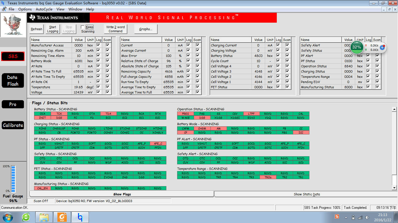

1、原本正常的,后来不知道什么原因,充放电MOS均关闭;
2、我们输入0041命令也没有任何作用;
3、我们换了新的BQ3050后,在没有导入现有GG文件时显示充放电MOS开启,在导入GG文件,再输入复位命令0041后,也出现充放电MOS均关闭的现象;
4、二级保护FUSE经常被烧坏。
比较急,求解答,谢谢谢谢
附件是BQ3050的gg文件配置,急求支持。谢谢
PF Status 的AFE_C置位
Integrated AFE Communication Fault Protection
是芯片内部的通讯有问题。鼓掌次数过多保护的。 重新上电后如果还有问题, 可能这个芯片已经损坏、
不确定是不是calibration参数的问题。建议用default firmware 重新烧写之后,看看是否整成,
如果正常,再读取出gg文件,直接修改需要的参数,在写入,然后校准。
