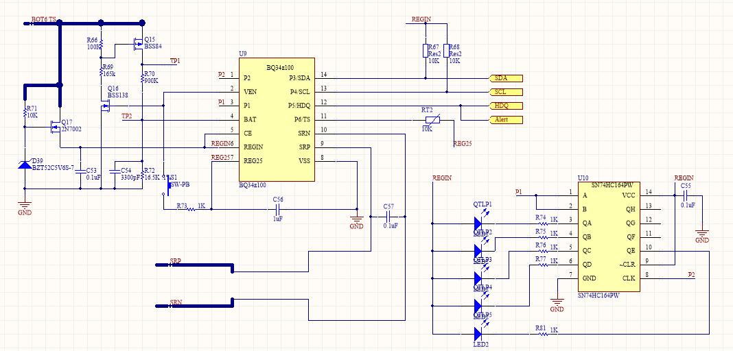

如图,使用ev2300链接bq34z100时,软件弹出如图框。但我测量REG25引脚输出也为2.5V,用逻辑分析仪分析得出,I2C波形已经出来,但是器件没有应答,原理图如下所示,原理图部分请问是否有问题?或者有其他问题?
你好,问题解决了,的确需要把SPR和SPN接地。

OK了,问题已经解决了。换了一个最新版的Battery Management studio,已经成功通讯并进行矫正了。感谢各位。
