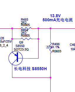

最近我们使用TI的升压电源芯片TPS40210做了一个铅酸蓄电池的充电电路,电路原理图如下所示。图中,DC_12V为输入电源,其输入电压为12V,经过二极管D62后,电压大约为11.2V左右,电路中我们设计的输出电压为13.8V,用于给铅酸蓄电池充电,在设计中我们用Q9、R493和R494做了一个限流电路,将充电电流限制在500mA左右。电路中的其他元件的参数基本上是参考TI提供的芯片参考设计。 现在调试中遇到的问题是:在不接蓄电池的时候,电路的输出电压和设计的13.8V是一致的,接上蓄电池后,经过一段时间(有时很短、有时较长)后,测得的电路输出电压就和设计值就不同了,有可能会高于设计值(如25V),也有可能会低于设计值(如9V),而且去掉蓄电池后电压也不会恢复正常,感觉就是该电源的带负载能力比较差。出现问题后,更换一颗新的TPS40210芯片,输出电源的电压就正常了(由此判断是原来的TPS40210芯片烧坏了),但是再次使用时又会出现相同的问题。 目前我们还没有分析出是什么问题,所以想请TI工程师帮忙分析一下问题可能出在哪里。
