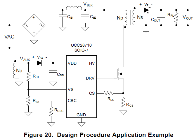

UCC28710启动电源是多少?我测试HV引脚达到110V才可以启动,所以我想问一下HV的最小电压是多少?
你好,你是怎么加输入电压的,开机电压慢慢升上去的吗?谢谢。
如果是慢慢升上去的,那说明你的反馈电压太低了,谢谢。
你好,HV的最小电压其实到21V就会发生启动动作,无非就是启动能不能起来的问题,谢谢。
你好,我选用了TI的UCC28710D这款芯片做一个开关电源:输入220VAC,输出12VDC(2A),完全参照TI的方案,唯一不同的是变压器参数(TI没给出,所以自己计算的),做板子之后输出不对,图纸如附件所示,变压器参数:原边103匝、副边4匝、辅助绕组7匝。是不是我的变压器设的不对还是RS1、RS2、RCS、RLC这几个电阻参数不对?请多多指点,谢谢!
