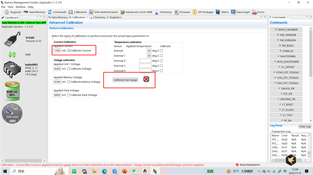

充电时led均不亮,放电时led正常显示电量,为什么充电时led不亮。LEDCHG (Bit 2)已经设置1。gg文件已上传,请大佬帮忙解决一下。

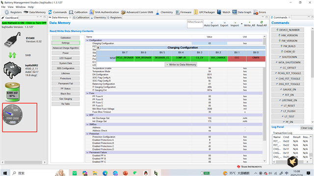

Charging Configuration,该值00
表示充电器检测功能被禁用(Charger Detection = Disabled)
如果芯片未检测到充电器,充电状态不会被触发,进而导致LED不亮。
建议仔细对照一下官方开发板的设置:
