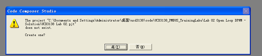

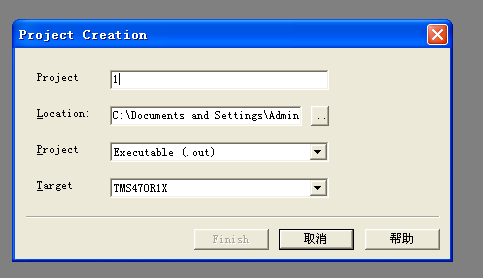

打不开例程,显示让建立,但是点不了finish,是怎么回事呢
你把工程文件放在D盘,让文件链接没有类似“桌面”的中文出现,试试
