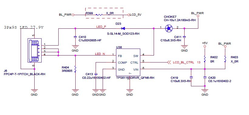

参考ti提供的dm368供电方案,结果输出不正确,电路图和具体描述在附件中,请熟悉的同志指点下哈,谢谢!

这个器件在使用的时候需要保证VINDCDC是最高的电压,即它可以与VINLDO1和VINLDO2一样,但绝不能出现比VINLDO1/2低。建议您仔细的检查一下实际的电路是否与电路图符合,电路的trace连接上是否正常,在你实际的应用中是否有器件受限于实验条件而采用了与电路图并不一样的元件,若有,麻烦你告知一下。
一般地,LDO的输入电压保证大于Vout+vdropout,给定符合逻辑电平要求的使能信号,输出电容的容值和ESR在安全工作区域范围内,输出没有过载,以上几点可以保证有预定的输出电压。
多谢Michael Yang的回答!
检查了实际电路与电路图是一致的,焊接应该也没有问题。不过倒是有一点,由于板子尺寸限制,大部分阻容都使用的是0402封装,而且2.2uH电感的封装画小了,用了一颗小封装的电感。刚又仔细看了下slvrav6.pdf的参考板bom,发现电阻是对功率有要求的,0402可以满足1/16w,感觉问题应该是在电感上,我焊接的小电感只有几百mA,不知道对不对,明天再试试。
LDO的VIN都是5V,使能信号符合逻辑电平要求,输出电容10uf,esr应该满足安全工作区域,只是由于尺寸限制电源引脚没有加参考电路中那么多的电容。输出应该也不会过载,是参照ti的参考电路,1.8v只供给了arm和ddr2,3.3v只给了arm和nandflash,设计原理图的时候还算过这些电流,都不超过300mA。明天还不行,我打算单独焊这部分电路再调试下。
请问还有什么需要注意的地方么,谢谢!~
感谢Trevor的回答!
还是不对,又焊接了两块板子,只焊了电源部分的,en_DCDC,VINDCDC,EN_LDOX,VINLDOX都是直接给5v,一块板子dc-dc的输出为0,ldo3.3v的输出是2.8几v,ldo1.8的输出在1.7-1.92之间跳;一块的输出为1.1几v,两路ldo输出都是0.9几v。。。。。没一个对的 真悲剧啊~~
从原理框图来看RSTSNS,\\PG,\\\\\RST,\\MR.TRST的连接不会影响dc-dc活或者ldo吧。
还有会不会是我买到假TPS650061芯片了呢,以前网卡芯片就遇到过假的情况··········
