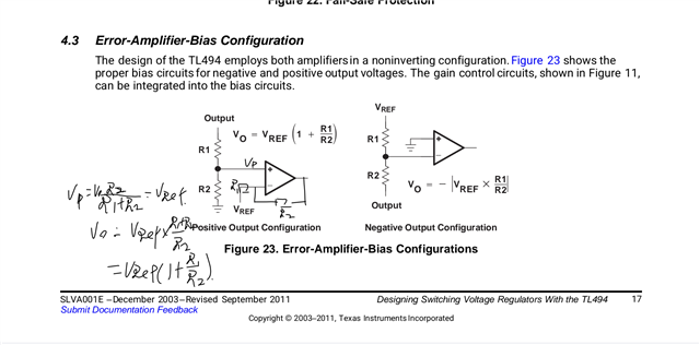

最近在研究tl494制作boost变换器,对于环路补偿部分有些困惑。在翻看规格书的过程中发现在电压环的误差放大器应该组成差分放大器的形式,如图所示,如果差分放大器Rf/R5不等于R9/R8的话,增益并不是一个固定的值。那么,在5.2.2一章中最后一句,增益限制在101倍又是在哪里来的呢?

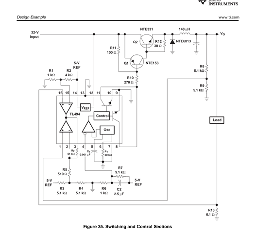

还有一个关于电流环的问题,为什么在事例中电流环的误差放大器工作在开环状态呢?我应该怎么去设计电压和电流环的环路补偿?

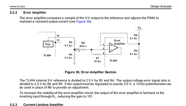

我找不到5.2.2。您是否使用了来自ti.com的最新数据表?
使用的是tl494应用指南slva001eDesigning Switching Voltage Regulators With the TL494 (Rev. E)

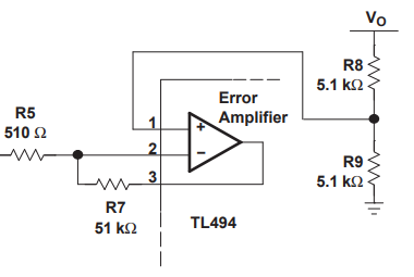

The gain = 101 is based on the below circuit with pin 1 input Vi, and pin 3 output, Vop, non-inverting operational amplifier, the gain formular
Av = Vop/Vi = 1 + R7/R5 = 1 + 51000/510 = 101.
