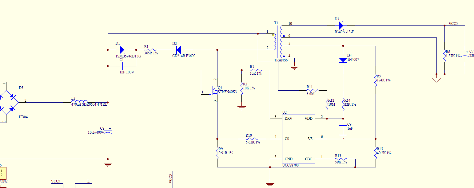

各位,请教一下:
            我是第一次做开关电源所以就用TI的设计工具生成了个方案,电路基本就是按TI给的设计的,唯一不同就是TI没有给出变压器的具体型号只好自己缠了。我的电路如下:
TI给的变压器参数是:
Lp= 404.921 μH
Rp= 414.199 mOhm
Leakage_L= 8.098 μH
Ns1toNp= 0.074
Rs1= 12.751 mOhms
Ns2toNp= 0.246
Rs2= 370.462 Ohms
我的变压器采用的是EE13的骨架,PC40的磁芯,初级,次级,辅助绕组分别按63,5,16圈反激式同方向绕制的,没有磨气隙只是垫了一层胶带。
电路加电之后的现象是:输入市电220V有打嗝现象,将电路中的负载电阻加大到10K后有稳定电压,可以测得输出电压为5V。但是只要输出部分加负载就会产生打嗝现象,输出电流只能维持在几毫安。检查调整了所有外围器件都不能改善状况。
发现将辅助绕组的输出串联电阻图中的R14去掉后,和没去掉时的现象完全一样,输出电压在无负载时5V稳定,加负载后会打嗝。应该是只有一次侧的分压电阻给IC供电而辅助绕组并没有能给IC供电。焊上R14时测得IC的VDD是14V,去掉R14时测得IC的VDD同样是14V,但测得辅助绕组的整流二极管D4的输出电压只有2.6V左右。
有哪位高手指点一下,到底是哪里的问题,如果是变压器的问题,到底变压器该怎么绕啊,请具体说一下。谢谢!
附件是我的电路和TI的推荐电路。
