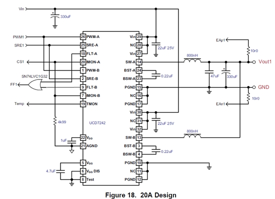

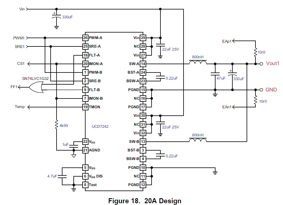

我用UCD9222通道1同时控制一片UCD7242的两个通道,输出CVDD,并联最大输出20A。
UCD9222通道2同时控制另一片UCD7242的两个通道,输出CVDD1,并联最大输出20A。
CVDD及CVDD1给C6670供电。
原理图
参考的是UCD7242的datasheet中的20A设计

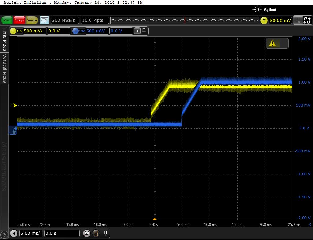

在不带载的情况下(不焊接C6670),测得CVDD(黄色)、CVDD1(蓝色)上电如下图
看起来CVDD及CVDD1上电顺序无误

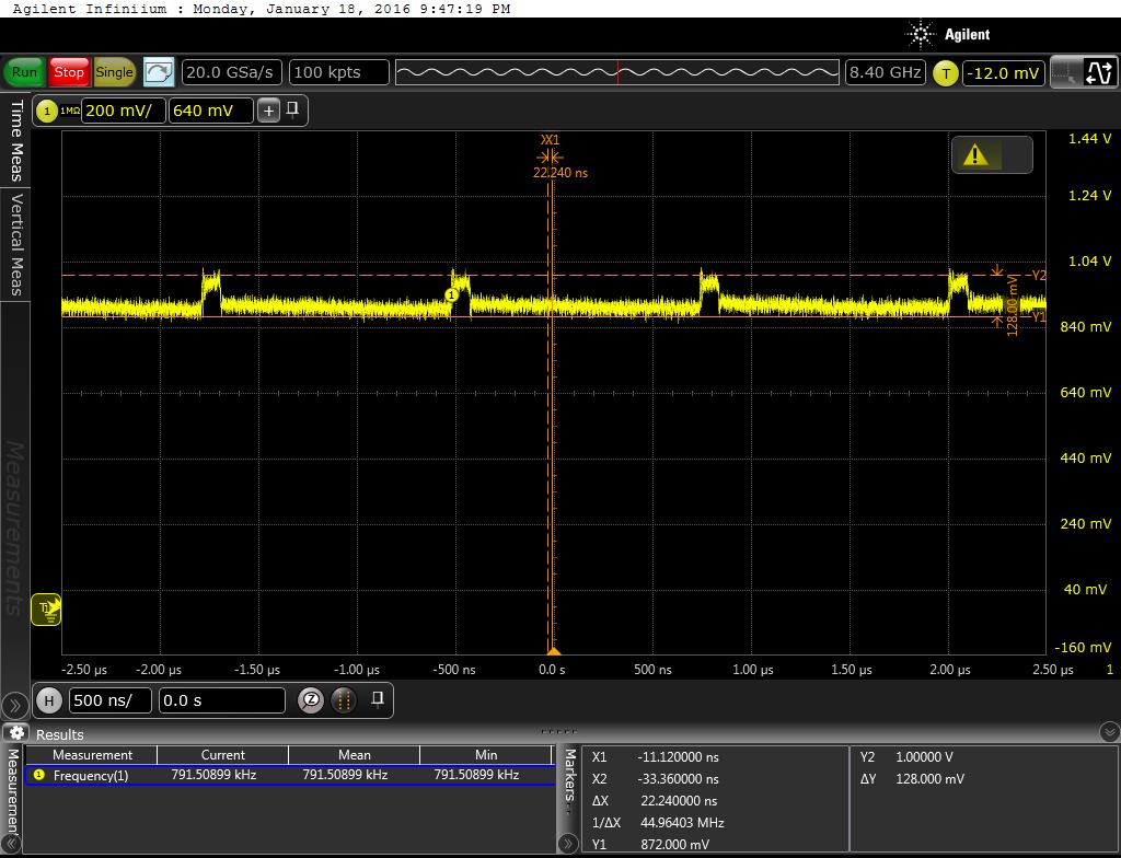

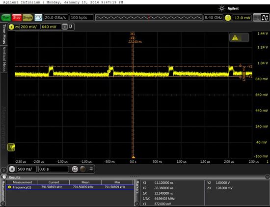

但是测量CVDD的电源细节如下图
CVDD1输出1V与之类似
请问:
1. CVDD输出0.95V,测得纹波大概有128mV,频率是799KHz,就是UCD9222出来的DPWM的那个频率。
这个正常吗?如果不对,大概怎么调节?加大电感值?还是?
开关电源应该就是按照DPWM的那个频率去开关的吧,但是这个ripple是不是有点大了?
  • 亲;建议将示波器地线放在不同位置的地线上;再测一次,相信你一定会有新的发现。然后;按你自己的感受和要求;修改下PCB就可以了。
