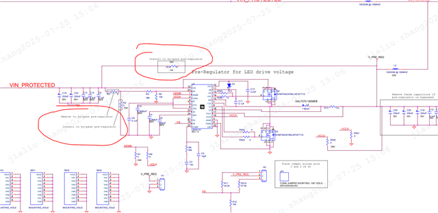

想问一下DLP5530PGUQ1EVM里的电源板,把LM25141这个buck旁路掉,直接把12v电源接到LM3409上,需要重新计算LM3409的外围器件么?
您好
开发板为了辅助客户学习和了解如何应用这个IC,当然会留有相关预留旁路方便客户验证IC和相关开发,但是这些预留是为了客户有二次开发或者是满足更多设计需求,而不是您添加额外的设计不需要进行调整。关于如何调整建议客户以应用环境来进行调整。
https://www.ti.com.cn/cn/lit/zip/snvm064
https://www.ti.com.cn/tool/cn/TIDA-01415
官方留有仿真模型和参考设计,辅助客户进行调整。
