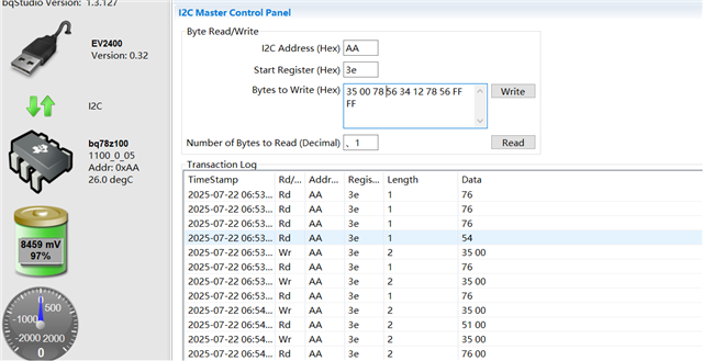

把原始密码更更为 12345678 和 FFFF5678 是否是这样写入,如果不是,怎么更改 谢谢!!!
您好,
字节顺序请参考bq78z100 (Rev. A) “9.5 Security Modes”
通过BQSTUDIO的Advanced Comm才可更改UNSEAL keys
下面帖子讨论了类似问题请参考 BQ40Z50-R1: Change Security Keys - Power management forum - Power management - TI E2E support forums
