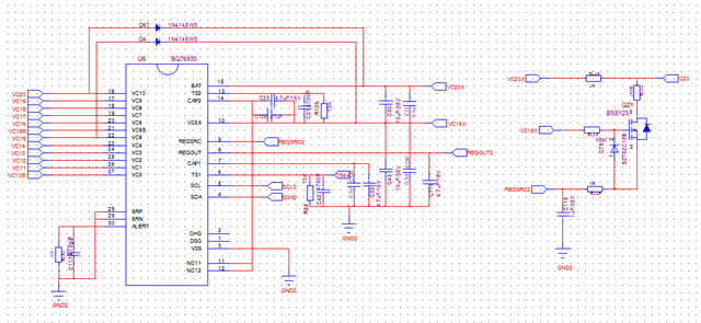

Part Number: BQ76930

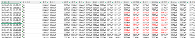

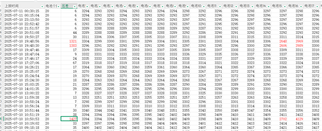

投放300组统计数量 ,基本上能自动恢复
统计
B5低B6高 7
B10高B11低 3
B15低B16高 5
B7低B8高 1
B1~B5 34mV 1
B4低B5高 1
B11~B15 异常1
是否有可能采集线接触不良导致?

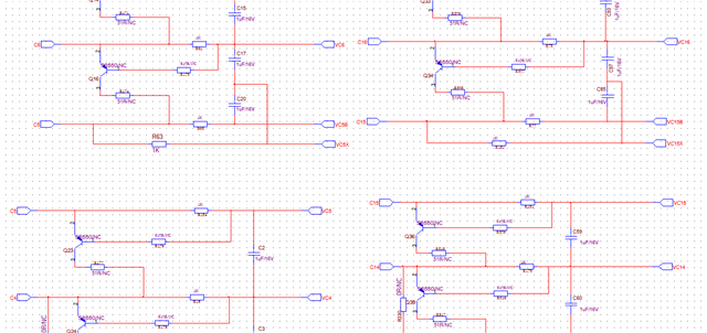

下面是原理图和采集异常的截图。其中压差出现1min后消失的为开启了主动均衡(串电压上串接了主动均衡电路板,每个通道有20uf左右大小电容)
您好,
我注意到电池输入电容为 1uF,连接电池平衡板时会额外增加 20uF。较大的电容会影响平衡过程中电压稳定的时间常数,从而导致测量误差(请参阅产品常见问题解答第 9.11 节:https://www.ti.com/lit/ug/sluub41a/sluub41a.pdf)。
这个问题是否仅在连接平衡板时才会发生?
在本次实验中,您是否尝试过用示波器捕捉电池电压,看看设备的测量结果是否与实际电压相符,或者是否存在建立时间问题?当测量结果出现问题时,最好能捕捉到哪些电池处于平衡状态。
