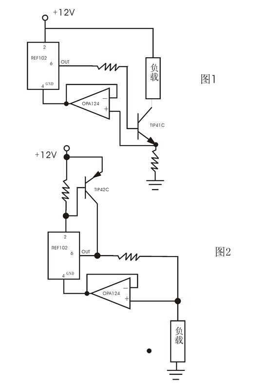

如图,在图1中,为了扩大恒流电流,使用TIP42C,几乎没有什么恒定效果,比我从前的简单器件做的差很远。当REF102的4脚接地和不接地,负载电流没什么大的变化。接地是4||6之间的电压是11V左右,4脚不接地时,4||6之间的电压是8V左右。
换成图2方式,用TIP41C,仍然没起色。大体情况相当,但比用TIP42C时要差。
特此求助。请专家解答。谢谢!

基准电压芯片REF与运放OPA的运用中,决定电流的因数是REF芯片OUT与GND之间的电阻(OPA输入输出电压相等),因为OUT与GND之间的电压固定为10V, 电流就等于10V除以这个电阻。
如果您需要增加REF芯片的带载能力,要调整的是OUT输出的电阻。
大侠,你这没解决问题啊。102最大负载电流是10MA。我这个做法就是为了得到更大负载电流。否则我直接按推荐电路去做了。
