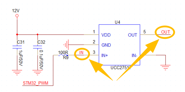

以下是原理图

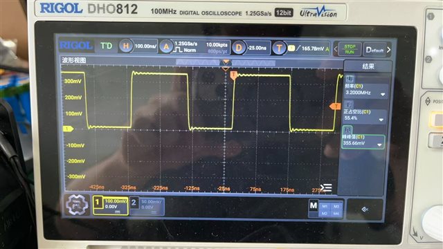

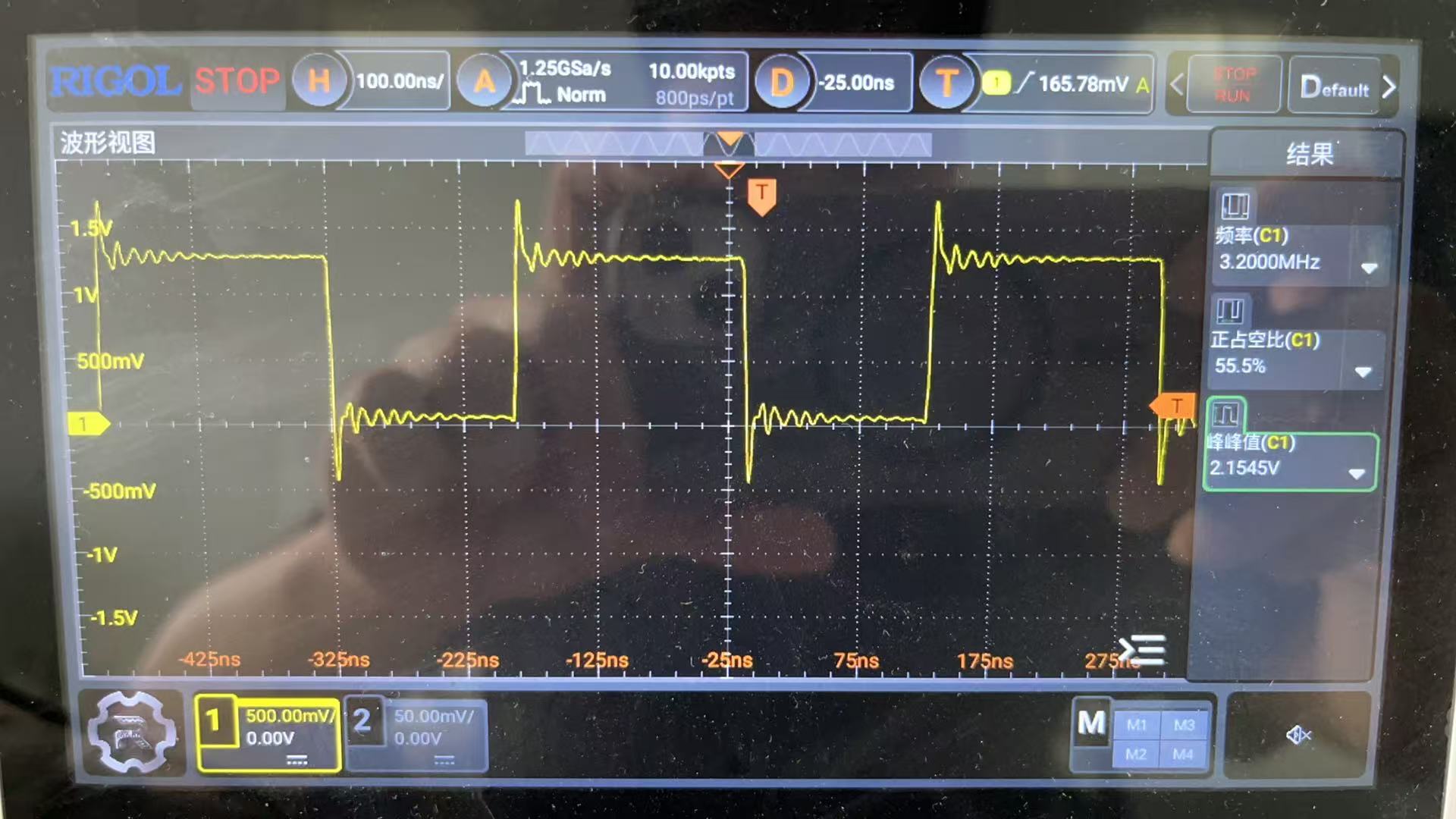

以下是IN端的PWM波形,3.3V输入

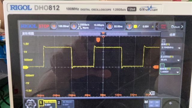

以下是out端的PWM波形,12V输出(输出OUT端没有接MOS)
请问下产生振铃的原因是什么?应该怎么排查问题?

根据您提供的资料,建议您通过以下工具辅助您解决问题。可能原因:参数匹配和布局
辅助工具:
https://www.ti.com.cn/cn/lit/zip/slum286
官方仿真模型在无干扰的情况下匹配参数
https://www.ti.com.cn/tool/cn/download/SLURB28
官方的计算工具
https://www.ti.com/lit/gpn/ucc27517
datasheet中有相关的布局指导,请您参考。
