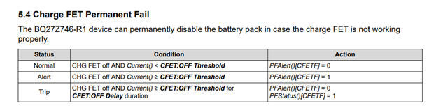

BQ27Z746的PF保护,具体的保护流程是怎么样的。
默认配置5mA和5S,就是MOSFET off的情况下,5mA电流要持续保持5S才会触发么。
比如第1S有检测到5mA,第2~3S没有5mA,第4~5S又检测到5mA,这样会触发PF保护么。
