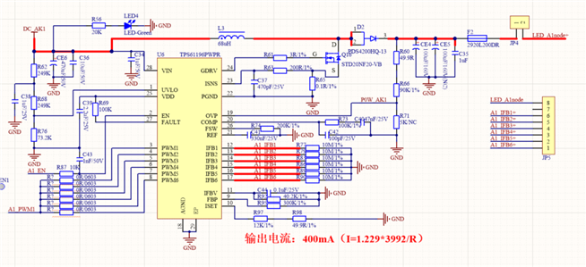

1、电路配置:
       电源:24V;单路最大电流:390mA;OVP:115V;pwm控制输出电流:35mA
2、问题:点亮104VLED灯串时,LED亮起1秒后熄灭,IC停止工作,输出电压、IFB电压降低;点亮100V以下灯串时都正常;
           我检查了OVP端口电压,最高时为2.72V,并未超过规格书中描述的过压阈值;
           我也尝试调高过压阈值,直至超过芯片的上限120V,还是同样的现象;

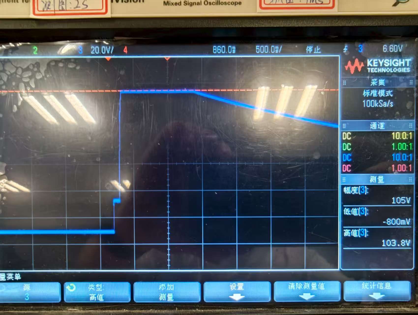

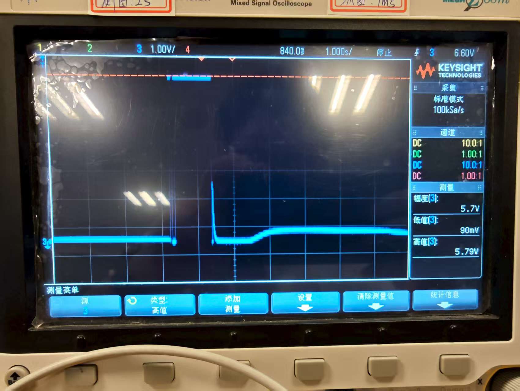

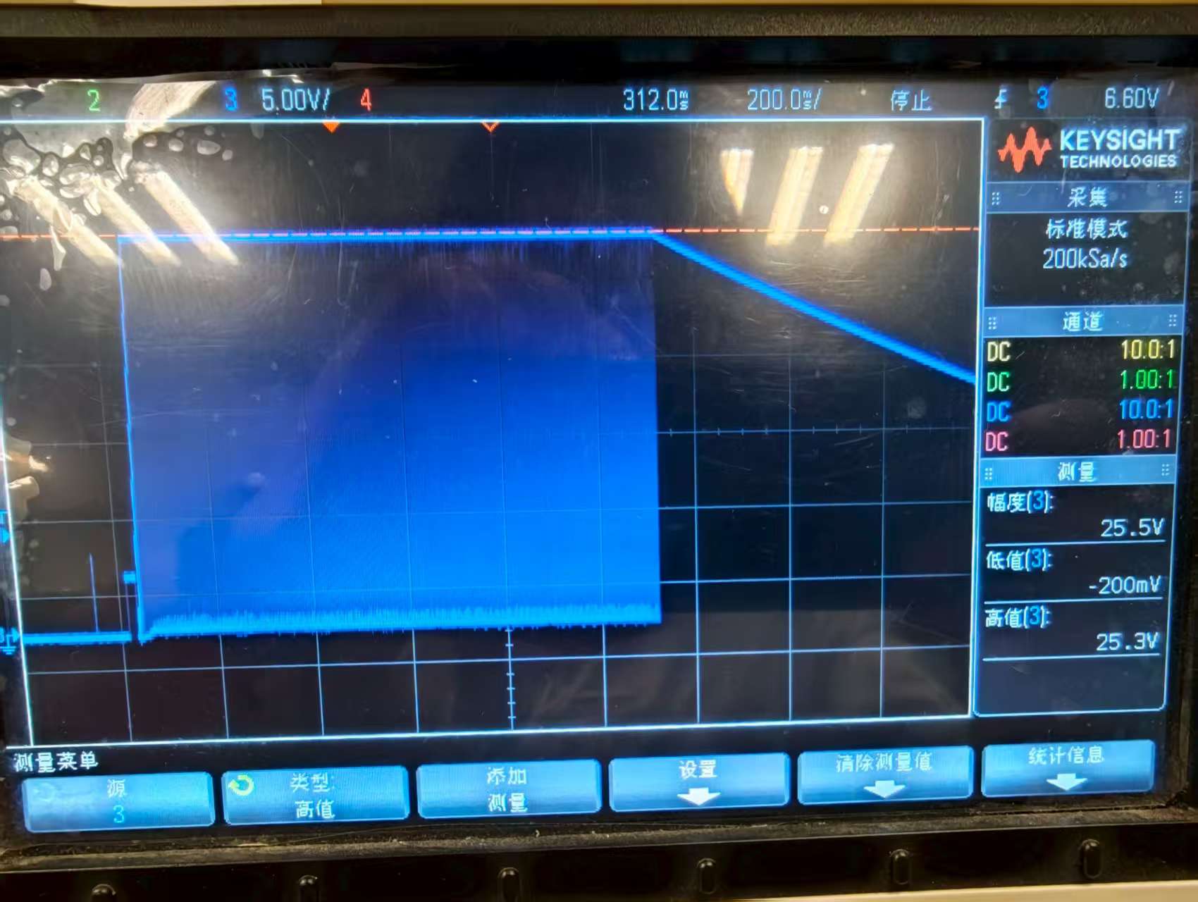

           波形如下图,图1为IFB端口电压,图2为输出VLED电压;

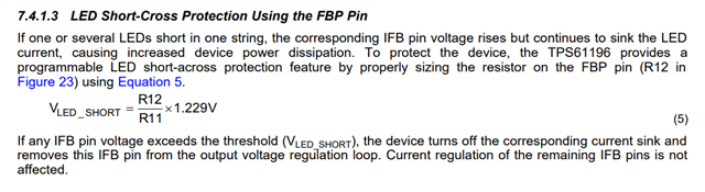

           我也检测了FAULT引脚的电压,但是因为我测试时只连接了1路LED,其他通道开路,所以上电后FAULT引脚就表现为高阻态,同样在一秒后变为低电平,附图3;
3、原理图:
