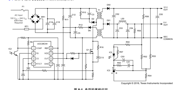

在这个应用场景中,当IC2感应到的电流降低时,通过什么途径使得com引脚的电压值变化的,因为我理解的光耦是电流传输,而IC2直接与com和gnd相连接,不清楚怎么实现电压变化
您好,
IC2直接与com和gnd相连接
IC2是光电流,经光敏三极管发大后输出。
COMP接在光敏三极管的集电极端,通过电阻上拉到REF。
IC2电流变化,可控制COMP的电压变化。
