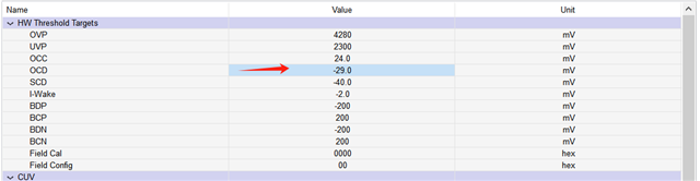

BQ27Z746: BQ27Z746: HW Threshold Targets中的OCD 阀值超过20mV就会失效,
Part Number: BQ27Z746
在最近我们一个项目中,用的是bq27z746, 用10mohm的电阻做电流检测电阻,OCD电流设在2.9A, HW Threshold Targets中的VOCD设置为29mV, 实际上Rsns电阻两端电压在接近20mV(约2A)时, 就会关断输出(保护了)。
我们偿试了无论这个HW  Threshold的OCD设的多高,Rsns电阻阻值是多少,都会在Rsns接20mV时就会保护。
我想问,Vocd的范围是-4~-100mV,不是-4V~-20mV啊,(实际上OCC也是与OCD一样的情况),这是怎么回事,需要怎么处理才能让VOCD大于20mV时不保护,谢谢
