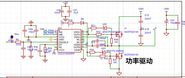

原理图如上

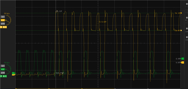

黄色为上管波形,绿色下管波形,驱动信号为4Mhz。

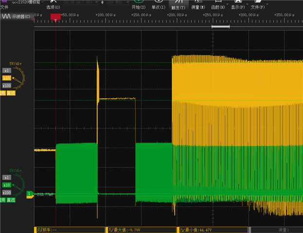

disable被拉低,先是下管有输出,50us后上管才有输出。这时下管反而没输出。150us后才正常是上下管有输出。
150us后的波形现象是上管无法打开之后无法被拉到低电平,上管无法被拉到低电平,下管驱动无法被拉到高电平。应该如何解决这个问题?

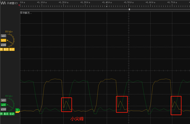

当+28V无输入电压时,栅极的驱动波形如上,上管在拉低的时候为什么会存在一个小尖峰 。

    我注意到在示意图的顶部,VDD电容器连接到初级侧接地(见下图,以蓝色突出显示)。如果这些电容器是VDDB电容器,我强烈建议仔细检查,以确保它们与VSSB相连,并尽可能靠近栅极驱动器电源引脚。
    此外,意外行为的50μs部分可能表明未达到初级侧VCCI UVLO阈值。如果您能够在输出的同时提供更多的电源和输入信号波形,这可能有助于进一步确定导致问题的原因。
