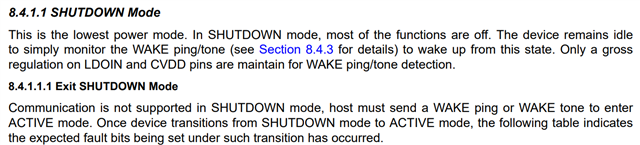

64S被动均衡BMU,4通道,每通道16S,有16节锂电池给AFE供电,DC52V左右,测试刚开始正常,AVDD电源指示灯点亮。

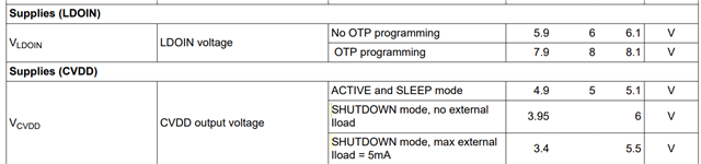

测试几天后,后2路电源指示灯灭,采集不到电压和温度数据。测量NPNB电压5.2V左右,LDOIN电压5V左右;其他正常的2路LED点亮,NPNB电压5.2V左右,LDOIN电压6V;
为什么AVDD会没用输出?是因为LDOIN电压过低的原因吗?

您好,
1 正因为LDOIN电压被拉低,怀疑带载能力不够,请检查电路是否有短路等焊接问题存在。
请确认下面内容
2 LDOIN只有5V不对。 请参考“Figure 8-59. Power State Diagram”.
