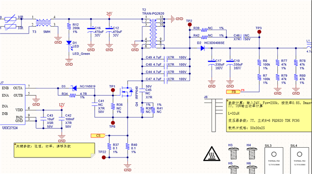

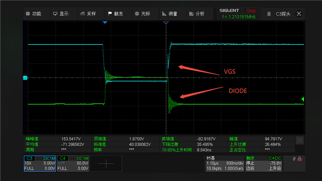

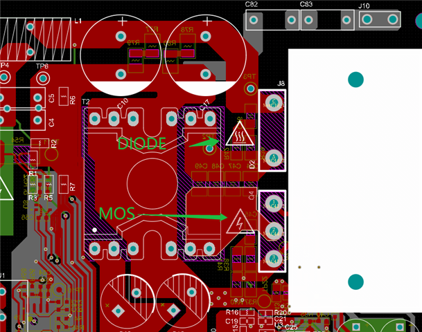

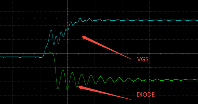

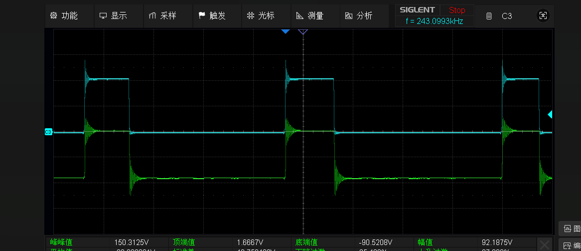

设计如下,目前发现输出的碳化硅二极管从开通到截止的过程时,存在大的持续振荡,请问如何解决,目前输出走线对比于TI的设计,都是基本参考的。
绿色是输出二极管的波形,蓝色是mos的关断波形,关断波形如何产生这个我知道,我不理解,为什么碳化硅在开通到截止的时候,会存在振荡波形,我的走线以及布局都是参考TI 的,附上功率级参数以及电路。mos管是IRF640,输出二极管是HC3D04065E,目前的测试状态是输入24V@3A。
