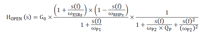

先看UC2845规格书中的对开环增益的描述:
右半平零点:

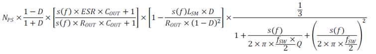

对比UC2845L规格书的最终传递函数:
可以看出,无论是开环增益,还是对右半平面零点的代数表示,这两者差异巨大。UC2845L的开环增益甚至连电流采样电阻都没有参与进来。
十分令人迷惑,这后边是不是还有什么其他原理性的东西,请指教。

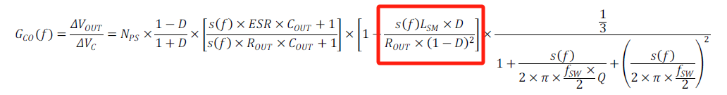

  • 左半平面的零点和极点都是相同的,右半平面的不一样,UC2845L的哪个零点少了一个NPS^2的系数
  • 我看到两个设备数据表中的右半平面零是相同的。 他们都有这个术语。 请参阅下图。
    UC2845 (Page 28, Equation 32):
    UC2845L (Page 20, Equation 23):
    我仍在与我的团队合作处理transfer functions。 请给我们48小时,我们会回复您。 非常感谢您的耐心等待。
  • 我注意到UC2845L规格书这句话了,但是观察最后的总传递函数中,NPS^2没有了。
  • 非常感谢您的耐心等待! 我看到我们在这里比较的GO和GCO传输函数是两种不同的传输函数。
    在UC2845L中,GCO是输出传输功能的控制。 而在UC2845中,GO是峰值电流模式控制的直流开环增益,电压控制回路。
    此外,如果您转到UC2845L数据表中的第21页,您将找到理论转移函数公式。 此等式同时具有GCO和GO -(意味着它们是不同的)
