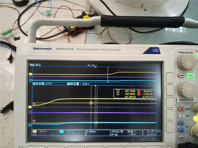

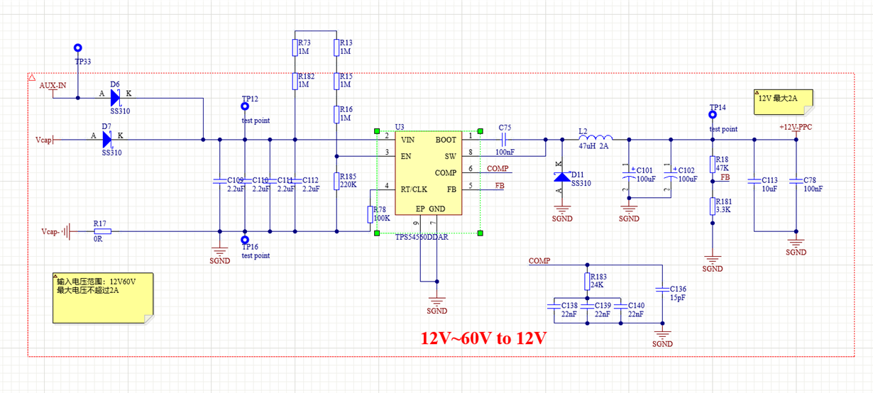

TPS54560在Vin有输入电压时,Vout存在没有12V输出情况,但不是没有此都存在这种情况。出现没有输出的情况下,我们重新掉电再上电又可以正常输出。我们想知道是不是可能存在触发了芯片的TEST MODE,导致Vout没有输出。
以下图片为没有12V输出的异常情况,ch1为Vin输入,ch2为12V输出
以下图片为有12V输出的异常情况,ch1为Vin输入,ch2为12V输出
