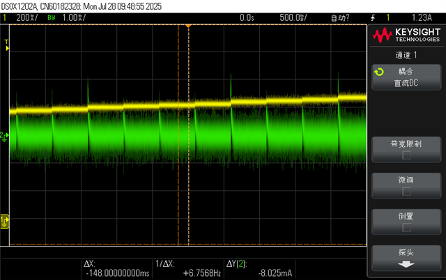

使用tps922052输出的直流LED电流下电流纹波已经很小了,但是还不够小,

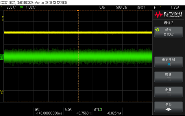

这个是别人的模块电流输出纹波,比你们的小很多,我们使用光功率计测试体现出来的效过就是再低亮度下光功率波动比较大
,最大输出只有200mA,电流再50mA以下的时候光功率波动很大

我可以知道客户EE吗?对于第一个波形,正如我在上次回复中提到的那样,测试条件是什么(VIN、VLED和ADIM占空比)?通道1和通道2代表什么?你能测量一下SW波形,看看开关节点的多脉冲吗?
一般来说,为了降低LED电流纹波,有三种方法:(1)增加输出电容;(2)增加开关频率;(2)增加电感。我提到SW多脉冲的原因是,当开关节点波形不稳定时,输出纹波也可能更大。从第一个波形开始,LED电流一直略有增加,这看起来很不正常。

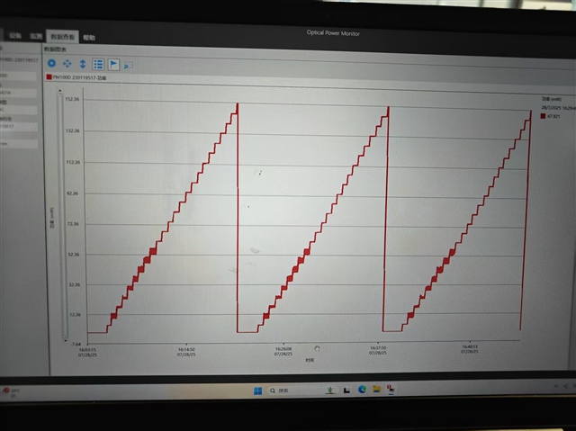

LED电流增加时我自己控制得增加,主要看第三个图里面光功率计得数值再某个位置波动比较大,

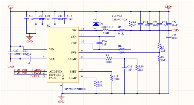

1.增加电容多了以后纹波不一定会变小,有可能会变大,我现在电感33uH也不行,现在增加了一个LC滤波后有改善但是没到我的目标要求,现在得开关频率已经很高了,都快1M了,还能增加吗?

我们公司就是终端了, 这个芯片就是点亮一个LED灯珠,输出电容器就是10uF 0805的陶瓷电容,已经是使用低ESR的电容,光功率表现上还是不行,有什么方式可以改善这个吗
