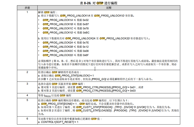

在对BQ79616进行OTP编程设置通信超时时间的时候,应该在OTP编程的第几步对0x0019地址设置超时时间?
感谢您提出这个问题。OTP影子寄存器中的值将用于对OTP页面进行编程,因此在共享页面上执行该过程之前,您需要修改COMM_TIMEOUT_CONF。此信息可以在您共享的同一文档的第109页上找到。8.5.1有列表
