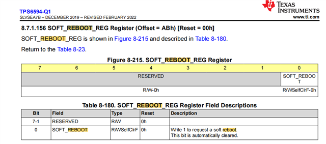

TDA4VM 芯片上,使用TPS6594 PMIC芯片 上的寄存器进行复位操作,测量nRSTOUT引脚拉低了20ms.
需求:复位时,RSTOUT引脚拉低的时间配置成200ms.能否通过软件配置将此时间改为200ms?
PS:在芯片TPS65223-Q1 这个PMIC芯片使用同样的方法进行复位,测量到的是RSTOUT引脚拉低的时间200ms。

您好,
PMIC的nRSTOUT脚低电平的时间(RESET Extension Time)在 PFSM warm reset sequence中定义 。
