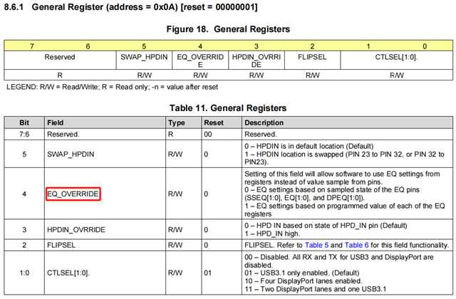

Part Number: TUSB1046-DCI
Dear TI:
设计背景:
如上图,TUSB1046固定配置usb2lane,DP2lane,支持正反插通路调整。
目前基本功能已经ok,但是DP信号质量很差;如需调整DP信号增益,是通过打开0x0A reg的bit4 :EQ_OVERRIDE,然后调节0x10、0x11 reg吗?
