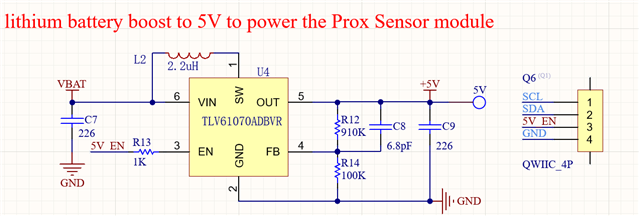

遇到一个很奇怪的问题,当我插上QWII_4P线时会自动输出5V,尽快QWII_4P端子没有接任何电路,只是接线上线而已!
另外我用镊子或者金属放在R13上面就会自动输出5V,什么问题,很是奇怪
