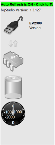

您好,BQ27Z746EVM板无法与bqstudio建立连接。打开bqstudio,不会自动连接,手动选择gauge后, 如图所示。但是我使用的盒子是EV2400。
线路连接如下:一节电池接BAT+/BAT-,电压3.46V,未接负载。
测试得PACK+为1.035V,长按CHGR_WAKE测得PACK+为3.46V,
VDD 3.46V
CHG 0.0014V
DSG 0.59V
ENAB 3.15V
SDA 3.37V
SCL 3.37V
VDD 3.46V
CHG 0.0014V
DSG 0.59V
ENAB 0.16V
SDA 3.37V
SCL 3.37V
请问是什么原因导致的呢?怎么解决故障呢?谢谢!
