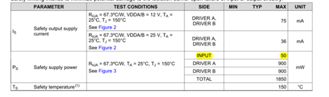

我在使用UCC21520作为电路驱动,在驱动功率问题上有一些疑惑。
请问一块UCC21520芯片的最大驱动功率是由这个安全限制功率决定的吗?
我使用一块芯片驱动4个mos,全桥电路,上下开关管均为双管并联。每个mos的驱动电荷Qg=240nC,最大工作频率为300kHz,驱动电压VCC=12V,那么在300kHz工作时4个MOS的栅极驱动损耗大约在1.7W左右,请问这是否超出了该芯片的最大驱动功率了呢?是否有其他同封装的驱动芯片可以替代呢?

您好

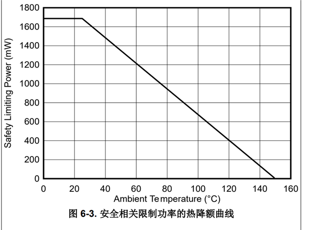

请您参考这个部分说明
根据这个表如果是总的应该不超,但是单个的话应该超了。
是否有其他同封装的驱动芯片可以替代呢?
比较相似的。
