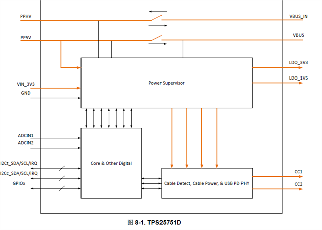

TPS25751 通过手册可以看到,将芯片设置为Sink的时候,VBUS_IN和PPHV导通,设置为Source的时候VBUS和PP5V导通,我们看到手册框图,PPHV和VBUS_IN是双向的,那在Source的时候,如何设置才能让PPHV和VBUS_IN导通,VBUS和PP5V不导通。

您好,
通过设置 PDO1至 PP3的电源路径来选择 PPHV。
https://dev.ti.com/gallery/view/USBPD/USBCPD_Application_Customization_Tool/ver/1.1.0/
