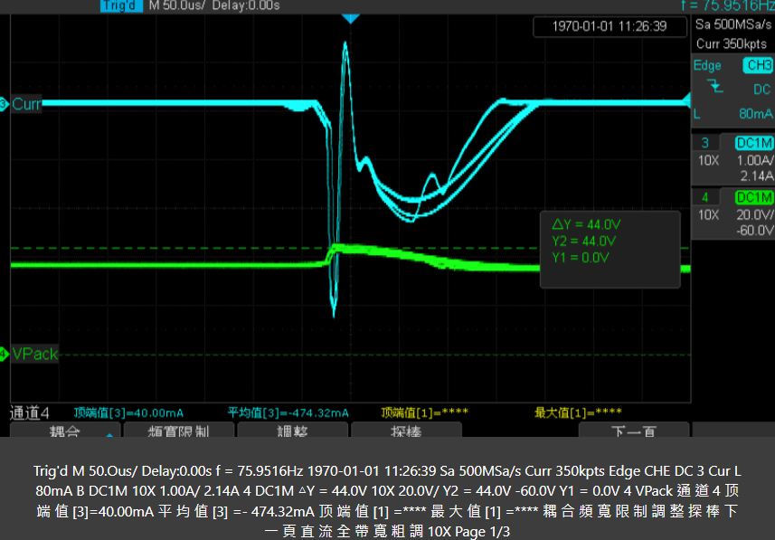

您好,
目前使用BQ25756進行電池充電測試,目前遇到的問題是充電一段時間後,會關閉充電,然後再幾秒後又正常充電,一直循環此現象,
將LOG擷取於下方,想請教一下該異常部分,我應該確認哪個部分?謝謝!!

[2025-07-28 13:09:37.363] [HLA-BQ25756] READ: FAULT_STATUS (0x24) < 0x10 < DRV_OKZ_STAT=0, CHG_TMR_STAT=0, TSHUT_STAT=0, VBAT_OV_STAT=1, IBAT_OCP_STAT=0, VAC_OV_STAT=0, VAC_UV_STAT=0

[2025-07-28 13:09:37.465] [HLA-BQ25756] READ: FAULT_FLAG (0x27) < 0x10 < DRV_OKZ_FLAG=0, CHG_TMR_FLAG=0, TSHUT_FLAG=0, VBAT_OV_FLAG=1, IBAT_OCP_FLAG=0, VAC_OV_FLAG=0, VAC_UV_FLAG=0
