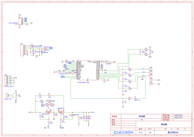

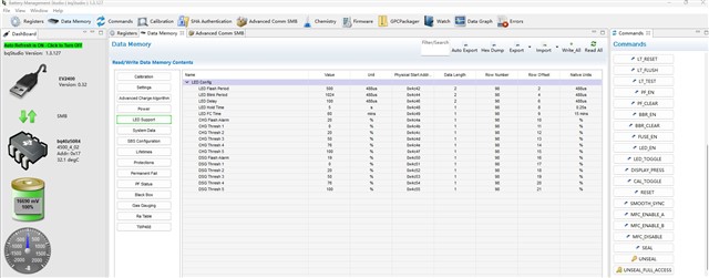

LED显示,rsoc100%,第5个灯依然闪烁,这个应该怎么设置
用的是评估板还是自己设计的板子?自己设计的板子的话,能分享原理图吗
另外提供gg文件。
您是否使用LED驱动器的默认值?你能上传你的gg文件吗?
你能上传你的原理图的pdf吗?我试着看,但当我放大时,它变得太模糊了?
