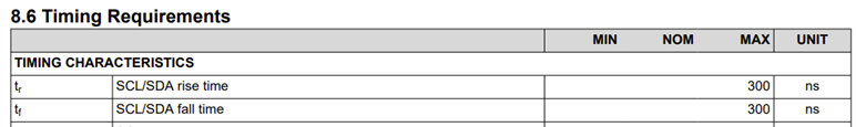

BQ25723RSNR這個電源IC使用I2C做控制,
但I2C的VIN_Lo應該是0.3VDD,而BQ25723RSNR的Datasheet標示0.4V (如下圖)
這是確定的嗎?還是寫錯呢?
另外I2C rise time在100KHz下一般都是1000ns
BQ25723RSNR的Datasheet標示300ns (如下圖)
這地方是不是也是寫錯?
因為我的I2C下面除了掛上NVDC這個IC,還有電池、Thermal Sensor...
即便Pull Up我改2.2K OHm,rise time也還有700ns遠大於300ns
還請幫忙解惑這兩個問題
