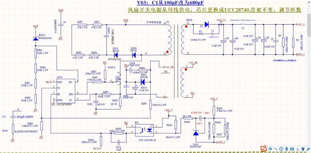

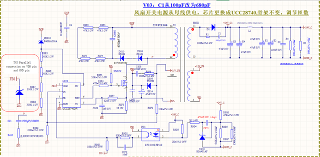

Part Number: UCC28740
埃洛
我设计了一种UCC28740芯片,可以在ESD±15KV空气放电期间引起VDD和DC短路。移除芯片后,VDD引脚和GND引脚之间的阻抗约为6 Ω。现在我想用一个24V TVS管和VDD和GND并联,但是上电后芯片无法正常工作。24V 输出万用表测量 VDD 到 GND 电压为 15V。取下TVS后,芯片可以正常工作。芯片外围电路有哪些参数会影响ESD?我在网上发现VDD电压不能低于-0.3V。这个参数正确吗?规格表仅规定电压不能超过38V。VDD 引脚用于保护。是否有可靠的解决方案来使用肖特基二极管、稳压器或 TVS?选择什么电压合适?谢谢(R8G4 2K 更改为 6.2K,R8F2-F4 从 47K 更改为 30K,R8F6 从 47 Ω 更改为 150 Ω,R8F8 从 1 Ω 更改为 2 Ω。R8G2 从 82K 更改为 100K,R8G1 从 10K 更改为 12K,R8G4 2K 更改为 6.2K,R8F2-F4 从 47K 更改为 30K,R8F6 从 47 Ω更改为 150 Ω,R8F8 从 1 Ω更改为 2 Ω。R8G2 从 82K 更改为 100K,R8G1 从 10K 更改为 12K,R1 从 100 Ω 更改为 2.2 Ω,C1 从 680pF 更改为 2.2nF)
