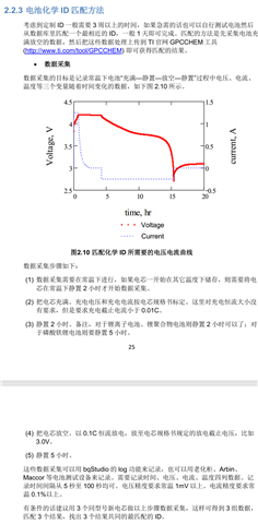

按照手册中电池化学ID匹配进行数据采集并上传测试数据后,未能成功匹配化学ID。

下图是我们测试采集的数据,处理后绘制曲线
